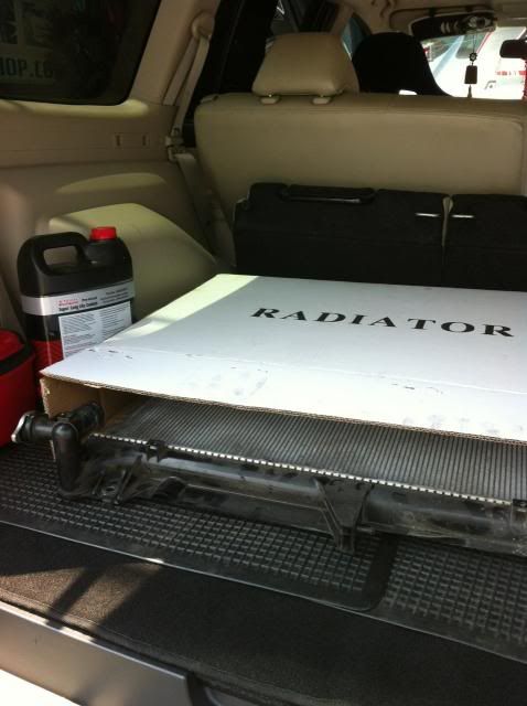

หลังจากหนูทดลองตัวแรก พลาดท่าเสียทีกับ Radiator R1....พลานต้องขึ้น slide on กลับมาที่ร้านเพื่อมาเปลี่ยนเป็น  Radiator R2 ที่ปรับปรุงแล้วสำหรับ 2500 cc
แมวป่า รัชดา เห็นดังนั้นฉี่ราดไม่เป็นท่า  กลัวว่าจะโดนฤทธิ์ R2 แบบเดียวกันนี้
แต่ช่างมือดีที่เพิ่มกลับมาจากการถอดของที่ญี่ปุ่น ทั้ง 2  นอนกระดิกเท้าบอกว่าไม่มีปัญหาจะช่วยจัดการให้  พร้อมยิ้มที่มุมปาก

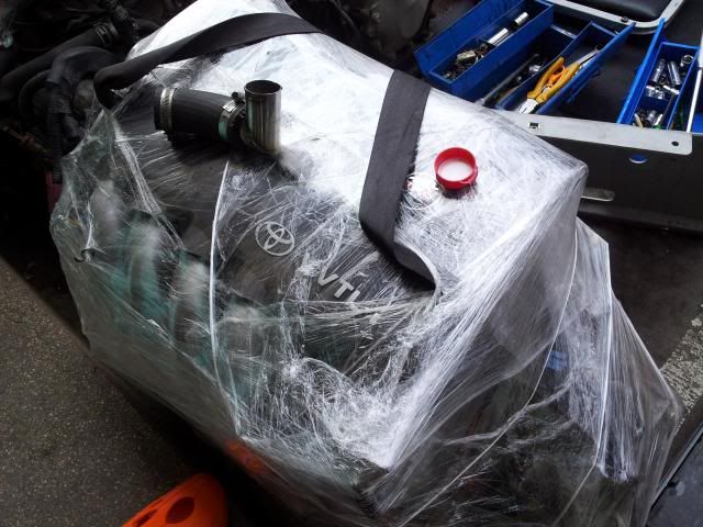

part ซ่อนอยู่ครับพี่ทศ   ต้องเสียค่าเปิดผ้าห่อ part ก่อน  5555  :L2905:

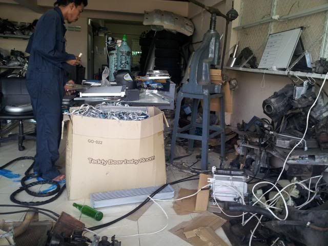

ขออนุญาติใช้พื้นที่เดิมของพี่นะ แชร์ข้อมูลที่ได้จากการเปลี่ยนหม้อน้ำใหญ่ขึ้น 2.5VG ขอแบ่งเป็น 2 ประเภทการใช้งาน
1.ขับในเมืองรถติดเส้นทางเดิม เวลาเดิม ผลการใช้งาน ความร้อนลดลงประมาณ 1-3 องศา สำหรับการใช้งานในเมืองรถติด (จากเดิม 92 นิ่งๆ ลดมาอยู่ 89-91) แต่ถ้าติดนานๆหน่อย ก็ขึ้นไปแถวๆ 95-96 แต่พอรถเคลื่อนตัวก็ลงมาที่ 91-92 (แต่ลดลงเร็วกว่าหม้อเดิมค่อนข้างมาก)
2. ขับชานเมืองถนนโล่ง ความเร็ว 120 up (จากเดิม 92-93 ลดลงมาแตะอยู่แถวๆ 89-91) ลองวิ่งช่วงกลางคืนครับ
สรุปโดยรวมพอใจกับการระบายความร้อนได้ดีของหม้อน้ำใหม่ครับ (สั่งทำสเปคของอู่ หลอดขนาด 3x.0 มิล จำหลักหน่วยไม่ได้ครับ) มีรูปประกอบนิสหน่อย มี 1 รูปเป็นภาพระหว่างนั่งรอกับพี่เจ้าของอู่ หมดไป 12 ป๋อง เวียนหัวกลับบ้านครับ :L4399:
