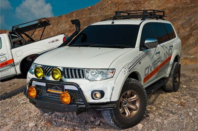

สวัสดีครับพี่ปรี พี่พอจะออกแบบกันชนอีกแบบที่เหล็กโค้งด้านบนตรงกลาง มีแนวโค้งรับกับขอบช่องรังผึ้งของกระจังตัวล่างพอดีไหมครับ
ผมหามานานแล้วแต่ไม่มีเลย มีแต่แบบที่ขึ้นมาตรงกลางช่องรังผึ้งแบบของพี่่
อย่างของ overland ตัวเต็มหน้า ก็มีโค้งรับขอบช่องรังผึ้งของกระจังตัวล่าง แต่ว่ามันมีเหล็กที่ดูเหมือนว่าเป็นแว่นตาขนาดใหญ่ของไฟตัดหมอกด้วย มันดูเทอะทะเกินไป
ถ้าพี่ทำได้และราคาไม่แรงเกินไป ผมอยากสั่งสักหนึ่งชุดครับ
รูปที่ผมเอาของ overland มาดัดแปลงเพื่อสั่งทำ แต่เขาไม่รับสั่งทำที่ต่างไปจากแบบ
« แก้ไขครั้งสุดท้าย: 22 กันยายน 2013, 09:52:38 โดย แสบ-Rayong »

พี่แสบ ระยอง <<<รอตัวดูอย่างของผมก่อนนะครับ ว่ามันจะเข้าท่า  หรือ ลงอ่าว   :L2905: :L2905: :L2905:
