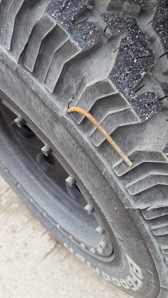

โดนแบบนี้ปะได้ไหมครับ
« เมื่อ: 29 กันยายน 2013, 10:01:58 »
ยางโดนตะปูทิ่ม..ยางอะไหล่หายอีก... :L4386:

ตำแหน่งนี้ถ้าจะปะต้องสตีมอย่างเดียวเลยครับ ปะแบบสอยไม่อยู่แหงๆ รอยตำแหน่งนี้พวกร้าน b quick ส่วยใหญ่ไม่ทำให้ครับ ต้องไปร้านตามปั้มที่ปะแบบสตีม
แต่รอยแบบนี้ส่วนตัวไม่อยากแนะนำให้ใช้ต่อเลยครับ อันตรายถ้าใช้ทางยาวๆเจอความร้อนมากๆครับ ซื้อใหม่ซักเส้น ส่วนเส้นนี้ปะแล้วหาล้อกะทะมาใส่ทำยางอะไหล่ก็ได้ครับ

อันนี้มันเหล็กเส้นเลยนะพี่เอก  ลองให้ร้านยางถอดดูก่อน ปะไม่ได้ค่อยว่ากัน แต่น่าเสียดายยางยังสวยอยู่เลย

โหพี่เอก มันใหญ่และน่าจะยาวด้วย เอาใจช่วยให้ปะได้ครับ  :L2734:
เหล็กเส้นเลนครับพี่ต้นทิ่มเข้าไปเกือบสามนิ้ว

ตัวการครับ
Re: โดนแบบนี้ปะได้ไหมครับ
« ตอบกลับ #10 เมื่อ: 29 กันยายน 2013, 11:40:56 »
ตัวการครับ
เข้าไปฝังอย่างลึกเลย  :sd06:

ปะสตีมเอาครับแล้วสับเปลี่ยนไปใส่ล้อหลัง

ใช่ครับพี่ตู่ลึกมาก..
เดี๋ยวลองปะดูครับพี่อ้วน..ถ้าได้ทำเป็นยางอะไหล่เลย
