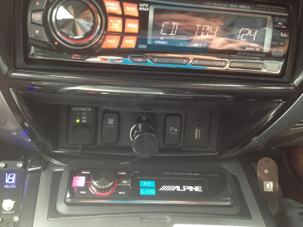

ติดแล้วขอโชว์บ้าง  :L6419: :L6419:
ขอผมยังเขียวอยู่   :L2736: :L2754:
« แก้ไขครั้งสุดท้าย: 21 กุมภาพันธ์ 2014, 18:18:35 โดย พี่ม่อน »
Re: เสนอเป็นทางเลือก...ติดตั้ง CTEK Indicator Panel 3.3 เมตร
« ตอบกลับ #54 เมื่อ: 21 กุมภาพันธ์ 2014, 22:50:45 »
ผมสนใจ หน้าจอข้างล่าง มันคืออะไรครับพี่ม่อน  :L2739:
นั่นแน่..........ตั้งใจจะโชว์อะไรเนี่ยพี่ม่อน  :L6419: :L6419: :L6419:
รหัสลับ 800 หรือเปล่า รีวิวหน่อยเร็ว  :L2759: :L2759: :L2759:
« ตอบกลับ #56 เมื่อ: 21 กุมภาพันธ์ 2014, 23:03:37 »
H 800  :L2739:  :L2900:
