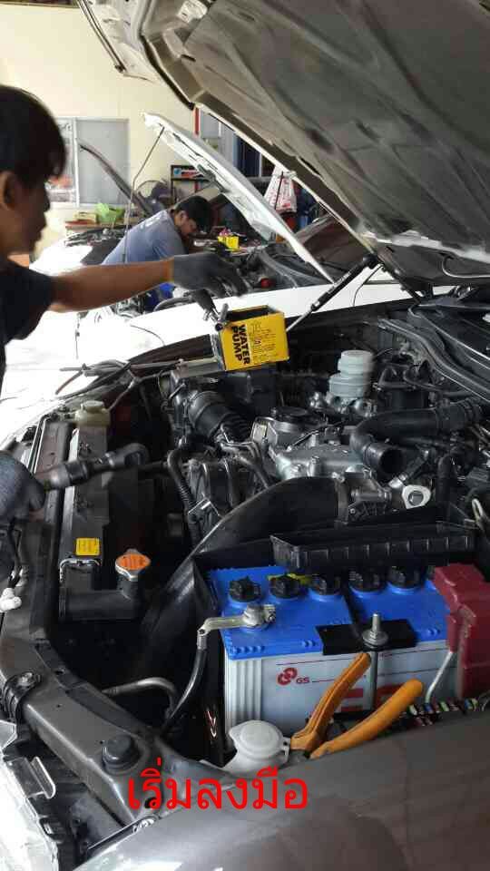

เนื่องจากผมเดินทางค่อนข้างเยอะครับ เลยได้ไปจัดการเปลี่ยนชุดสายพานไทม์มิ่งมา
ก่อนที่จะถึงกำหนด1แสนกิโลเมตร ผมไปเปลี่ยนที่ระยะทางประมาณ 95,000 กม.ครับ
ผมไปทำมาได้นานแล้วครับพอดีว่าง และวันนี้ได้รับโทรศัพท์สอบถามจากพี่ปรีของพวกเรา
นี่แหละครับว่าผมไปทำที่ไหนมา เพราะราคาเปลี่ยนที่ศูนย์แพงเอาเรื่องทีเดียว
วันนี้เลยขออนุญาตมาแนะนำพี่ๆครับ(ไม่ได้มาโฆษณาร้านนี้นะครับ)
1.เริ่มแรกเลย ผมโทรไปนัดคิวและสอบถามราคาค่าใช้จ่ายก่อน(บอกได้ว่าถูกกว่าทำในศูนย์เกือบครึ่ง)
2.หลังจากนัดได้คิวแรกผมไปรอเลยครับ อู่เปิด 8.30 น. ก็เริ่มลุยถอดเลยครับ

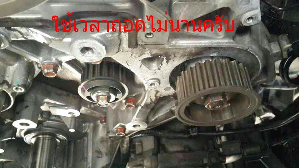

3.ใช้เวลาถอดไม่นานมากครับประมาณ ชั่วโมงกว่าๆ

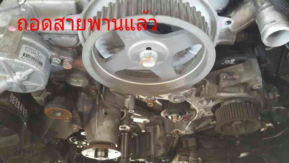

4.สภาพสายพานที่ถอดออกมาครับ

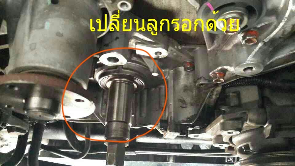

5.เปลี่ยนลูกรอกดึงสายพานด้วย
6.รายการนี้ที่ศูนย์จะเสนอราคามาให้เปลี่ยนซึ่งผมคิดว่ายังไม่มีความจำเป็นเลยครับ
