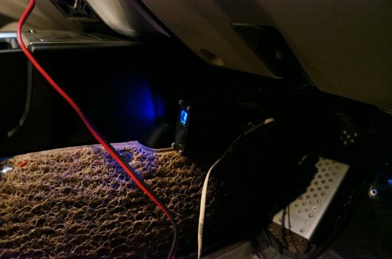

กล่องค้นเร่งไฟฟ้าคือกล่องที่ช่วยชดเชยอัตราการตอบสนองของคันเร่งไฟฟ้าของรถเราที่ถูกหน่วงออกมาจากโรงงาน   เมื่อติดตั้งแล้วรถจะมีอัตรตอบสนองต่อเครื่องยนต์ค่อนข้างเร็วขึ้นและลดระยะการกดคันเร่งแบบปกติได้   แต่ทั้งนี้ระยะที่กดและค่าที่ชดเชยต่างๆนั้น มีเกณฑ์ที่เตรียมไว้ให้ใช้งานถึง  14 ลำดับ  สามารถปรับเลือกได้ด้วยมือป่าวครับ
การติดตั้ง
ไม่มีการตัดต่อสายใดๆ  เป็นปลี๊กเสียบและ pin เสียบ     ไม่มีการดัดแลงเครื่องยนต์กลไกใดๆ      ไม่มีการตัดสาย   ไม่มีการเจาะ  ไม่มีการรื้ออุปกรณ์ใดๆออก มีอุปกรณ์อุดเมื่อเลิกใช้งานหรือสามารถรื้อถอดออกได้โดยที่รถกลับคืนสภาพเดิมๆ
การทำงาน
เป็นตัวชดเชยจังหวะกดคันเร่ง ทำงานด้วยระบบไฟฟ้า   มีระบบ lock กันขโมย   มีระบบปิดกล่อง
การใช้งาน
เมื่อเลือก mode ที่ชอบแล้วก็ขับอย่างเดียว  ใช้งานปกติธรรมดาไปต้องไปยุ่งอะไรกับกล่องที่ติดตั้งไว้  ไม่ต้องคอยดูแลอะไร    ใช้งานรถแบบเดิมปกติ

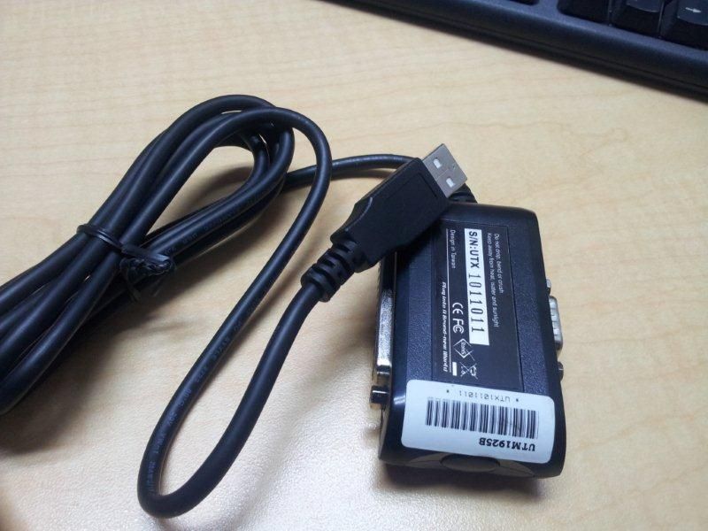

ตอนนี้ผมและพี่อ๊อด ได้กำลังศึกษาทดลองและเล่นกับอุปกรณ์การปรับจูนกล่องค้นเร่งที่ปามาเนี่ยสรรหากันมาให้เล่น   และเบื้องต้นได้ลองและได้ที่ปรึกษาจากรั้วมาแบบหมดจด  ทั้งข้อควรระวัง   ข้อแนะนำ  ต่างๆ    จากของเล่นนี้ที่ได้มาจากสำนักงานใหญ่ที่หนึ่งพร้อมการอบรมภาคพิเศษ

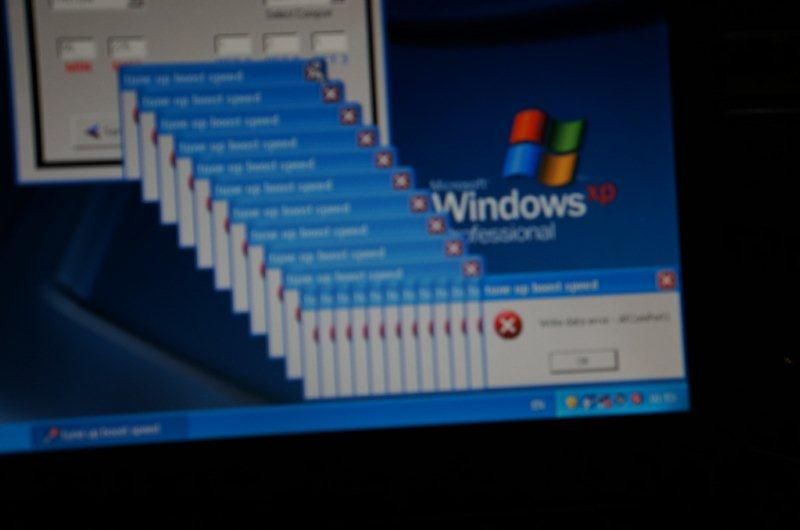

เราลอง เราเล่น  จน error เอ๋อกันไปเลย   แบบ start engine แล้วกดคันเร่งออกอาการเพี้ยนไปเลย  เพราะตอนแรกเล่นแบบนี้
แล้วก็เจอแบบนี้กับเจ้านี่
เล่นไปเล่นมาจนพบอาการนี้  กล่องแรวนไปหมดเลย  burn back ก็ไม่ได้ Prog.  พังเลย
จนปรึกษารั้ว  ได้แนวทาง คำแนะนำ  วิธีแก้ไข  จนออกมาใหม่แบบนี้

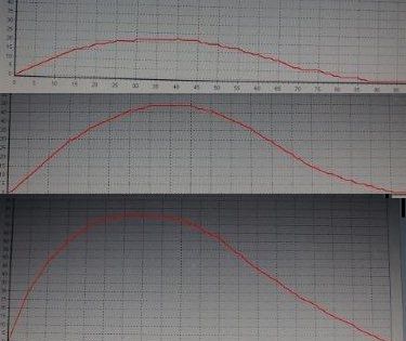

ด้วยความชอบของ BBB@ปามาเนีย ทำให้เราอยากรู้อยากลอง เพื่อพยายามใช้ของที่มีอยู่ในมือ
หรือของที่ได้ซื้อมาใช้ ให้เกิดความคุ้มค่าและตอบสนองเราได้ดีทีสุดเท่าที่จะทำได้
ความตั้งใจในการหาข้อมูลหลากหลายยี่ห้อเปรียบเทียบ
จนสุดท้ายก็มาจบที่หลายๆท่านได้แหกๆกันไป 555
เนื่องด้วยว่าค่าเดิมที่มากับกล่อง ผมและ BBB ยังรู้สึกว่ามันคือ Triton ยังอยากปรับค่าอีกนิด
เพื่อให้ได้ฟิลลิ่ง Pajero Sport
จากการทดสอบขับจากการใช้งานจริง รวมกับข้อมูลที่ได้มาจากเครื่องอ่านและวัดค่า
เส้นตรงสีน้ำเงิน คือฟิลลิ่งคันเร่งสาย เส้นในอุดมคติ กดมากได้มาก กดน้อยได้น้อย
เส้นสีแดง คือคันเร่งจริงในรถของเรา จะเห็นว่าช่วงต้นมีตกท้องช้างด้วย
เส้นสีส้ม คือเส้นที่เราเปิดกล่อง mode 1 ที่ถูกรวมเข้ากับเส้นสีแดงจะเห็นว่าถูกยกสูงขึ้นมา แต่ยังมีตกท้องช้างช่วงต้นนิดๆ
ส่วนเส้นอื่นๆ คือแต่ละ mode ของกล่องที่เราใช้
เราจะปรับเส้นสีส้มนี่แหละ ให้ได้ฟิลลิ่งตามบุคลิคของ Pajero Sport
เดิมทีตัวกล่องมีแค่ Triton แต่เราต้องการเพิ่ม Pajero Sport เพื่อให้เข้ากับรถเราให้มากที่สุด
ทั้งปรับให้เข้ากับ 2.5 3.2 2.5GT และรถใส่กล่อดันรางหรือเปลี่ยนหัวฉีด
มีการล่วงเกินขอปรับตัวโปรแกรมจากทางผู้ผลิตเล็กน้อย เพื่อให้เข้ากับการจูนของเรา
เพื่อให้ได้ฟิลลิ่งที่เราต้องการ ซึ่งเราไม่ได้เน้นด้านความแรง แต่เราเน้นการตอบสนองคันเร่งให้เป็นธรรมชาติ
เน้นความนุ่มนวล และตอบสนองอย่างวัยรุ่น
ฉะนั้นอย่าหวังว่าเราจะปรับเพื่อหาค่าให้ทุกคนแบบแรงหัวทื่ม กระชากหลังติดเบาะ
คงต้องใช้เวลาการลองเล่นอีกพักใหญ่
แต่ได้ข่าวว่าพี่นะปรับของตัวเองซะลงตัวไปแล้วภายในไม่กี่ชั่วโมง 555  :L2888: :L2736:
