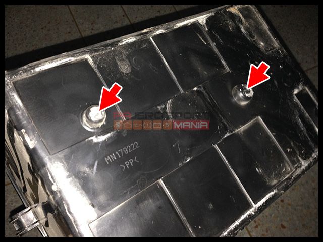

ถาดรองแบตเตอรี่ มี 2 รุ่น ราคาเท่ากัน 95 บาท ยังไม่รวม VAT
ซ้ายแบตลูกเล็ก ขวาแบตลูกใหญ่
แถม ฝาครอบแบตเตอรี่ สำหรับพี่ๆที่ใช้แบบเติมน้ำกลั่น 35 บาท ยังไม่รวม VAT

แบบแห้งผมว่าไม่ต้องใส่ก็ได้ครับพี่ต๋อง ถ้ากลัวเรื่องความร้อนไปหาฉนวนกันความร้อนแบบของพี่โยมาแปะก็ได้ครับ
 **อันนี้ความเห็นส่วนตัวครับ ผมว่าแบบเติมนำกลั่นทน+อยู่ได้ยาวกว่าครับ  2ปีกว่ายังใหว // แบตแห้งยังไงก็ปีกว่าๆครับ
จากที่เคยใช้งานมาครับ สำคัณแบบเติมน้ำถูกกว่าเยอะเลยแต่ต้องหมั่นดูแลเรื่องน้ำกลั่นเท่านั้นเอง***
ถึงแม้จะไม่ได้ใส่เพื่อกันน้ำกรดหกใส่รถ แต่ใต้เคสหรือถาดรองแบตผมเห็นมันมีตุ่มยึดด้วย
ผมว่าอย่างน้อยมันน่าจะกันแบตเราไม่ให้เคลื่อนไปมา หรือพี่ๆมีความเห็นว่าไงบ้างครับ
เพราะทุกวันนี้ผมไม่ได้ใส่เคส แถมยึดตัวรัดซะแน่นแล้ว ผมว่าแบตมันยังเคลื่อนไปเคลื่อนมาได้เลยครับ  :)
