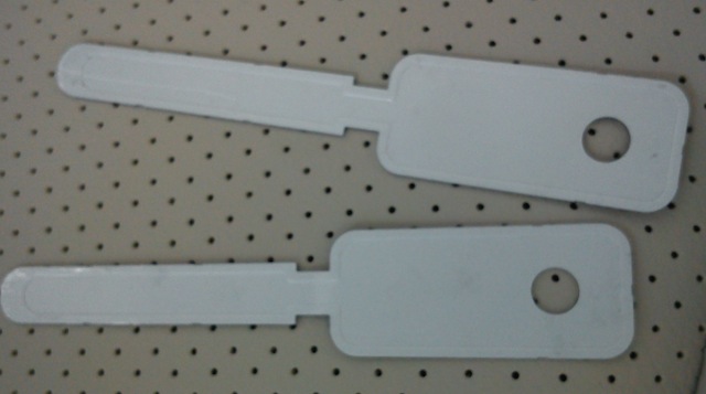

สืบเนื่องจากได้ HD Player มาแล้ว สาย AI-Net ก็สั่งพี่ทศเรียบร้อยแล้ว ก็หาข้อมูลเรื่องของการถอด ถอด ต่างๆ พอมีข้อมูลดังนี้
วิธีการถอด console จอ โดยพี่อ๊อต
http://www.pajerosportmania.com/forum/index.php/topic,109.0.html
แต่ผมหาวิธีถอด front Alpine ไม่เจอ ไปเจอข้อมูลมาว่าต้องใช้เหล็ก รูปทรงประมาณนี้
ขอบคุณรูปจาก web bloggang
แต่ของผมไม่ได้มีไว้ให้ กลับไปดูคู่มือต่างๆ ไม่เห็นมีชุดนี้ประกบในคู่มือเลย มีแต่กล่อง remote  :sd21:  :sd21:  :sd21:
อ่อ รถผมเป็น GT 2013 นะครับ
เห็นเขาว่ารุ่นนี้ใช้น๊อตยึดติดเลย (เขานี้ก็ไม่รู้เหมือนกันว่าใคร) ต้องถอดทั้ง console หน้าเลยที่เดียว ถ้าเป็นเช่นนั้น งานเขาละครับพี่น้อง เกินความสามารถด้านงัดแงะของผมจริงๆ หรือใครพอจะมีตัวอย่างการถอดแบบเป็น step ไม่ครับ ถ้าไม่อยากเกินไป บ่ายวันเสาร์จะได้ลองทำดูครับ

ผมเอาใบเลื่อยตัดท่อPVCมาทำให้ได้ขนาดเท่าเหล็กเสียบตัวนนั้นอะครับ

จริงๆแล้ว ตอนออกรถเค้าต้องแถมเจ้าตัวถอดนี้มาให้ด้วยครับ ส่วนการเอาออกก็ไม่ยากครับ ถ้ามีอุปกรณ์ที่ว่านี้ (ยืมจากพี่ๆสมาชิกด้วยกันก็ได้ครับ) ก็เสียบเข้าไปด้านข้างทั้ง 2 ด้าน แล้วมันจะไปปลดล๊อคแล้วก็ดึงออกมาได้เลยครับ

ผมตัว 2012 ก็ถอดไม่ยากนะครับพี่มัติ
ถอดหน้ากากออก แล้วใช้เหล็กเสียบที่ให้มาเสียบเข้าข้าง front ทั้งสองข้างก็หลุดออกมาแหละครับ

มายืนยันครับว่ายังงัยก็ต้องรื้อครอบแอร์ออกครับสำหรับปี2013 เสียดายคราวก่อนผมไม่ได้ถ่ายรูปไว้ แต่ไม่ยากเกินความสามารถแน่นอนครับ ติดปัญหาก็โทรมาได้ครับพี่มัติ  :L2736:

เปิดฝาครอบกรองแอร์แล้วล้วงเอาน่าจะได้ครับ ผมว่ามันมองเห็นอยู่

ผมไม่ได้ถ่ายรูปรถรุ่น 2013 ที่เป็นฟร้อนท์ Alpine แต่มารื้อดูของผมซึ่งเป็นรุ่น GLS จะคล้ายๆกัน ต่างกันแค่ GT จะต้องปลดปลั๊กมากกว่านิดหน่อย แต่จุดสลักด้านละ 6 ตัวเหมือนกัน
1. ถอดหน้ากากจอภาพออกก่อน
2. ปลดสกรูสองตัวด้านบนข้างๆจอด้านละ 1 ตัว
3. ถอดหน้ากากฟร้อนท์ Alpine ออกก่อน
4. ถอดกรอบครอบฟร้อนท์ ออกด้วย
5. ถอดแผงสวิตช์(ปลั๊กจุดบุหรี่ออกด้วย โดยอย่าลืมถอดไฟหรี่ด้านบนออกด้วย
6. ดึงหน้ากากแอร์เข้าหาตัวโดยเริ่มดึงจากด้านบนข้างๆจอทั้งสองด้าน
7. เมื่อดึงออกมาได้ระยะแล้วจะดึงออกไม่ได้อีกแล้ว ต้องปลดปลั๊กต่างๆด้านหลังหน้ากากแอร์ก่อน ไม่ต้องกลัวว่าจะใส่กลับไม่ถูกตำแหน่งเพราะทุกอันไม่เหมือนกันเลย ใส่ผิดไม่ได้อยู่แล้ว
8. เพื่อความสะดวกให้อันเชิญหน้ากากแอร์ทั้งอันไปไว้เบาะหลังก่อนเพื่อให้ทำงานได้ง่ายขึ้น
9. ขันสกรูยึดฟร้อนท์ทั้ง 4 ตัวออก แล้วดึงฟร้อนท์ออกมาตรงๆ
10. ผมยังไม่รู้เลยว่าพี่มัติจะรื้อฟร้อนท์ออกมาเพื่ออะไร  :sd42: ถ้าจะหาสาย TV IN หรือ AUX IN แค่ล้วงจากด้านหลังจอก็เจอแล้วครับ  :L2754: :L2754: :L2754:
